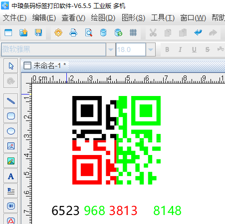

近日来,有客户在制作彩色二维码的时候有这样的要求,二维码分为四个部分,四个部分颜色,分别对应下面的数字,二维码颜色与普通文本里面的颜色保持一致,咨询该如何设置?步骤如下,接下来在二维码生成软件中演示下相关的操作步骤:
在二维码生成软件中,点击软件左侧的“绘制二维码”按钮,在画布上绘制二维码对象,双击二维码,在图形属性-条码选项卡里面设置条码类型,勾选定制,设置定制行列各为2。

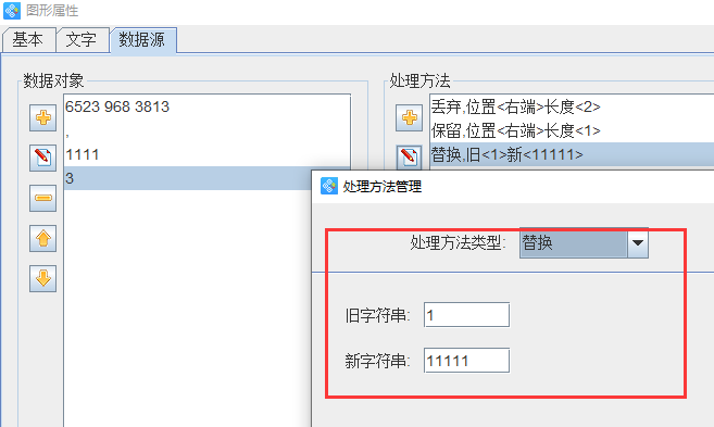

点击“+”号按钮,处理方法类型选择“替换”,旧字符1,新字符1111,点击添加。
按照以上步骤在替换两次。如图所示:
在数据对象类型中,在引用二维码中的数据,方法如上:
在右侧的处理方法中,点击“+”号按钮,处理方法类型选择“丢弃”,位置为右端,长度为2,点击添加。
在处理方法中,点击“+”号钮,处理方法类型选择“保留”,位置为右端,长度为1,点击添加。

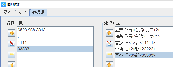

处理方法中,点击“+”号按钮,处理方法类型为替换,因为这个字符前后都有一个空格,所以旧字符为1.新字符为11111,点击添加。
重复以上步骤替换字符,如图所示:
设置好之后,点击软件上方工具栏中的打印预览按钮,查看批量生成效果,如图所示:
以上就是有关二维码颜色跟普通文本颜色一一对应的操作步骤,二维码生成软件功能齐全,可以满足不同用户的需求,上面好多步骤都是重复的,主要用到的功能有数据引用、保留、丢弃、替换等等,想要了解更多功能的使用,可以持续关注哦。
