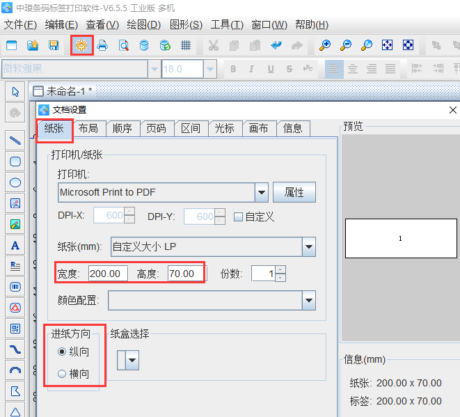

近来,有客户咨询说,在标签打印软件中制作好标签后,打印出来的效果不是自己想要的。它的纸张是卷纸,一行两列的,但是出来的效果是相反的。咨询该如何设置,才能正常显示。出现这种情况,软件里面的进纸方向设置的不对,设置成默认的即可,方法如下:
他的纸张是纵向的,在文档设置-纸张中,设置好标签尺寸后,进纸方向一般都是默认纵向的,但是客户这里选择的是横向的,这里要根据标签纸的实际需求进行选择,保持默认即可。
