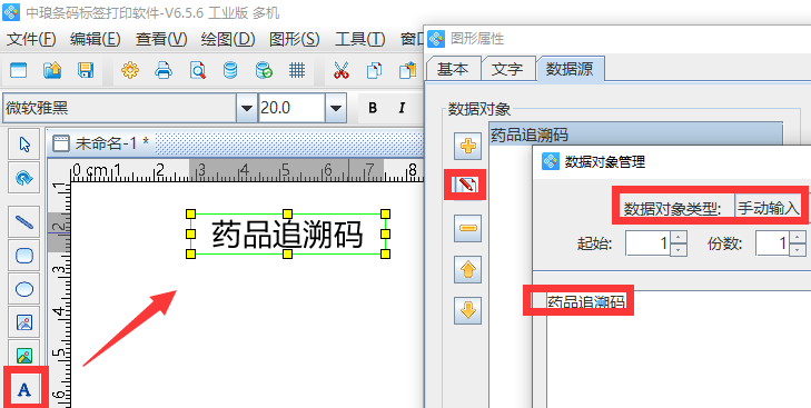

在条码生成软件中,点击软件左侧的“实心A”按钮,在画布上绘制普通文本,双击普通文本,在图形属性-数据源中,点击“修改”,按钮,数据对象类型选择“手动输入”,在下面的输入框中手动输入要添加的文字信息,点击编辑-确定。

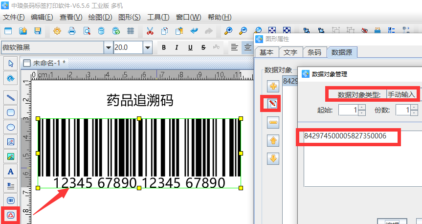

点击软件左侧的“绘制电子监管码”按钮,在画布上绘制电子监管码对象,双击电子监管码对象,在数据源中可以手动输入或者数据库导入相关信息,点击编辑-确定。这里以手动输入为例,如图所示:

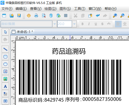

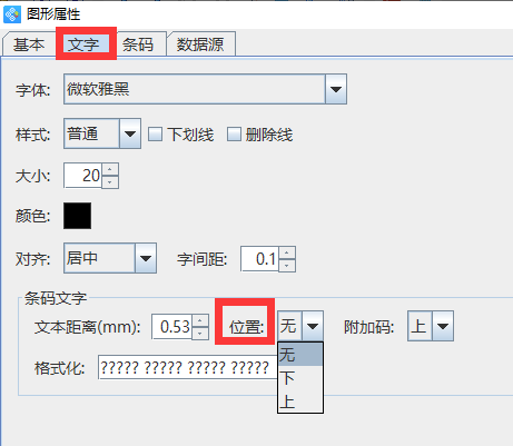

在文字中,将条码文字位置设置成“无”,点击确定。

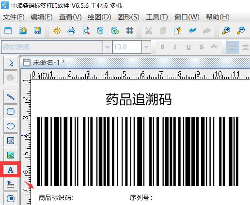

点击软件左侧的“实心A”按钮,在画布上添加固定不变的信息,如图所示:

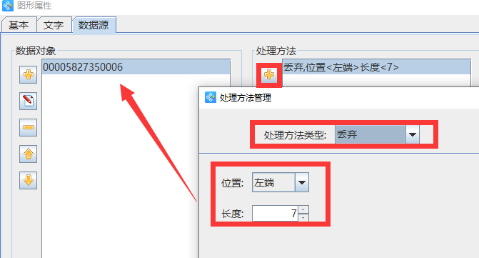

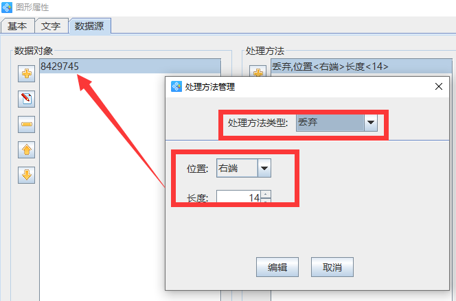

在右侧的处理方法中,点击“+”号按钮,处理方法类型选择“丢弃”,丢弃位置为“右端,长度为“14”,点击编辑-确定。

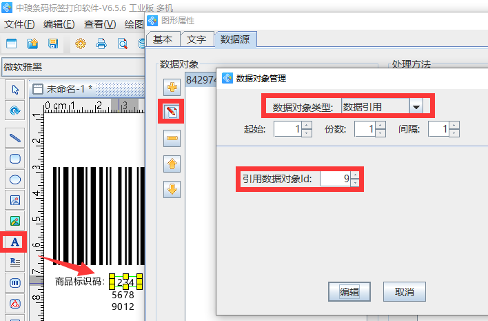

然后在绘制一个普通文本,引用条码数据后丢弃左端的数据,如图所示:

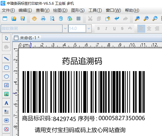

然后绘制一个普通文本添加文字信息,点击编辑-确定。
以上就是有关新款电子监管码的制作,如果有可变信息,可以直接导入到条码生成软件调用进行批量生成,也是非常简单的。感兴趣的用户,可以动手操作哦,这里就不再详细描述了。
