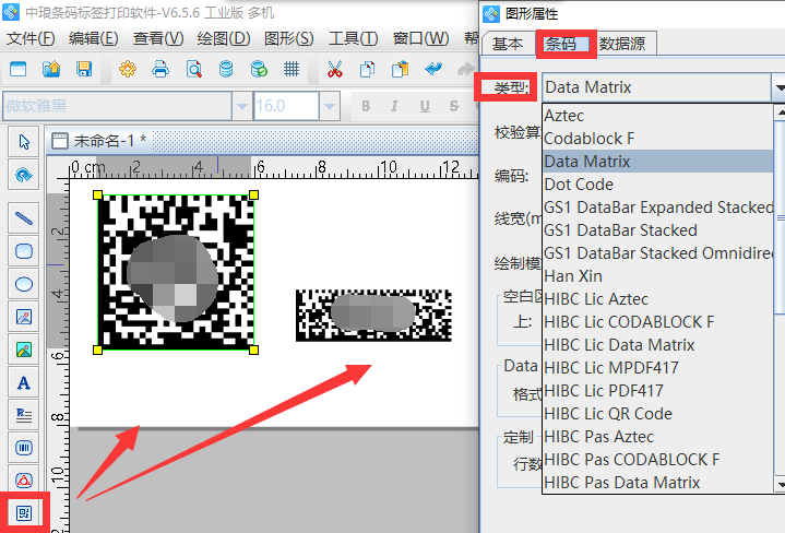

二维码软件不仅可以制作DM码,还可以根据自己的需求运用各种工业命令符。二维码的好坏,取决于它被读取和解读的能力和速度。所以打印品质和对比度显得很重要。以上就是有关DM码的基本常识介绍,在运用DM码之前,可以先了解下基本常识,这样才可以更有效的开展工作。
