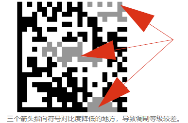

调制
有高对比度条码,也有低对比度条码,在同一个条码内,可能既有高对比度又有低对比度的区域(通常是由于墨分布不均)。整个符号的对比度一致性称为调制。许多解码器使用算法来校正低对比度,但是当对比度在角落之间大幅度变化时,会使符号处理更加困难。

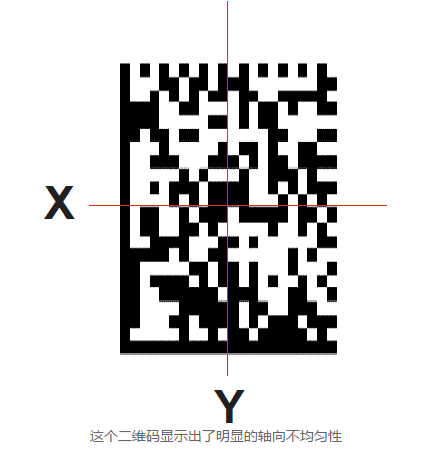

轴向不均匀性
大多数二维码由单个方块组成,对于普通读码器来说,重要的是它们真正的方块。如果这些单元由于太高或太宽看起来更像长方形,那么包含它们的符号在轴向不均匀性方面将会得到很低的评级。

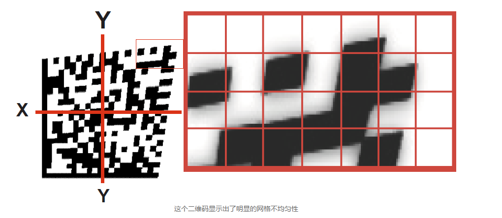

网络不均匀性
与轴向不均匀性一样,网格不均匀性也是考察符号的分量单元的“矩形性”。不过这个参数不是沿着X轴或Y轴进行测量,而是着眼于符号的斜向拉伸程度。基本上,如果方块开始看起来像风筝形状,那么符号的网路不均匀性就成了一个问题。

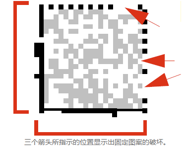

固定模式破坏
大多数条形码格式或符号体系包含某些必备模式,这些模式对于提醒读码器她们的存在以及指示行数和列数是必不可少的。例如,DataMatrix符号系统总是有一个“取景器模式”-两个相邻的边框由黑色单元组成-还有一个“时序模式”-两个边框交替出现黑色和白色的单元格,任何对这些必备元素的障碍都将被视为固定模式的损坏等级。
