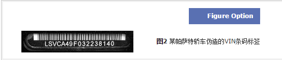

下图是一辆帕萨特轿车VIN条码标签,虽然可阅读的VIN字符“LSVCA49F032238140”与车架号一致,但印制的条码图形是错误的,从起始的第一个字符“*”就不符,从而确定车架号有改动嫌疑,进行车架号码检验,发现车架号是伪造的。

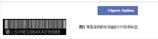

下图是一辆桑塔纳轿车VIN条码标签,经识读,条码信息为“LSVNE0334XA015583”,而可阅读为“LSVNE0384XA015588”二者不符。有针对性的对差异数字“8”进行检验,车架号和VIN标签可阅读部分第8、17位“8”均为3改动形成。

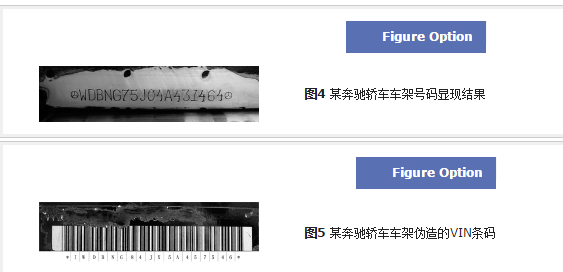

下图是一辆奔驰轿车车架号码的显现结果,前5位不是很清晰,见白色数字。卸下后车牌,发现被刮掉可阅读字符的VIN标签,通过识读,内容为“*IWDBNG84JX5A457546*”,见下图,这一结果,印证了车架号显现结果“WDBNG84JX5A457546”。
