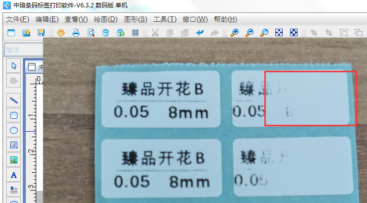

不知道大家有没有注意过,在标签打印软件中设计的标签,在软件中看着都是非常清楚的,但是打印出来,就不清晰了,比如断墨、字迹不清楚、模糊或者不走纸等情况?今天,就给大家分析几个主要的原因:

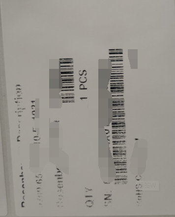

1.首先我们需要检查打印头在使用过程中是否受到了磨损或者烧坏,这时可以打印楚自检标签来进行判断,如果自检标签上的点阵图像有竖状的条纹且打印头上没有沾上碎屑,那么往往说明打印头已经损坏。如果打印头或者滚轴有脏东西,那么我们就得及时清洗,用含有无水酒精的棉球轻轻擦拭打印头,去掉上面的灰尘、污物等,但是在清洗的过程中,不要刮伤打印头,要养成定期清洗打印头和滚轴的习惯。

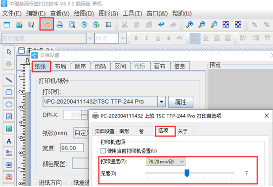

2.检查打印速度是否过快,如果打印速度太快,会导致碳带和标签只接触时间不充分,打印出来就会不清楚,效果就会不好,这种情况下,我们只要把打印速度设置慢点就可以了,相关操作可以参考:条码打印软件如何更改打印速度
3.看看打印头是否压力过低,把打印头往下压试试,如果打印头往下压了,打印能清晰的话,那就是打印头压力不够,这时候我们需要调整打印头的压力,如果打印头压力调的太大,碳带会出现断掉的情况,调整到到达自己的需求就可以了。
