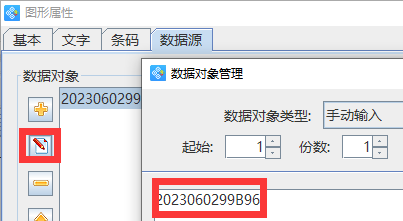

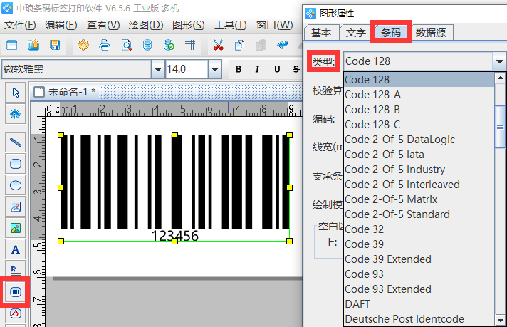

在标签打印软件中,点击软件左侧的“绘制一维条码”按钮,在画布上绘制条形码对象,双击条形码,在图形属性-条码选项卡中,根据自己的需求自定义设置条码类型,如图所示:
在数据源中,点击“修改”按钮,删除默认的数据,在下面的输入框中,手动输入要添加信息,点击编辑-确定。

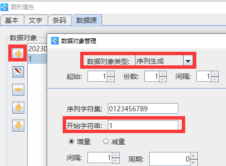

点击“+”号按钮,数据对象类型选择“序列生成”,开始字符串为1,点击添加。

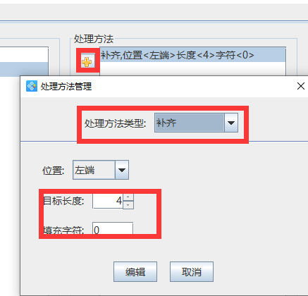

在右侧的处理方法中点击“+”号按钮,处理方法类型选择“补齐”,目标长度为4,填充字符为0,点击添加。

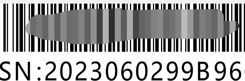

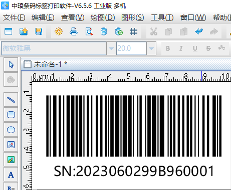

然后用格式化添加SN前缀,有关操作可以参考:条码打印软件如何批量打印流水SN码

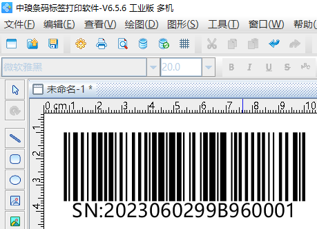

将条码数据隐藏,绘制一个普通文本,引用条码数据,有关操作可以参考:条码软件怎么将条码下面的数据给隐藏

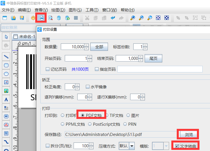

设计好预览没有问题,在输出PDF文件的时候,勾选“文字转曲”,点击打印,就可以在桌面输出一个PDF格式的电子文件。

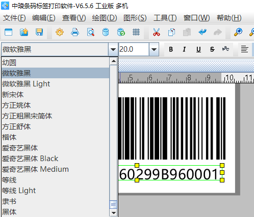

还有一种方法是:选中文字,点击软件上方工具栏中的字体按钮,在字体下拉列表中看下字体中有没有两个一模一样的字体,如果有,在字体库中选中其中的一个删除,如图所示:
