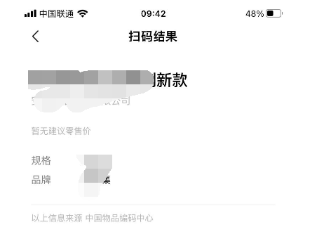

首先让客户发一个他那边可以正常扫描的包装条形码,这边扫描测试,如图所示:

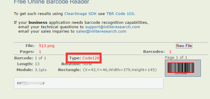

然后让客户发一个他在中琅条码生成软件中生成的条形码,这边扫描测试:

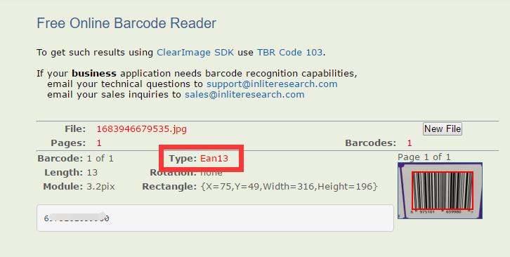

通过上图可以发现,用户发的在中琅条码生成软件中生成的条形码图片来看,他在软件中生成的条码类型跟他发的正常可以扫描的条形码,外观就不一致,这就可以判断用户是条码类型选错了,如果只有图片不知道怎么判断条码类型的话,可以参考:怎么判断条码类型并制作对应条码。用户可以正常扫描的条形码,识别出来的条码类型为EAN13。

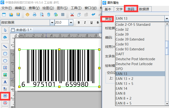

而用户在条码生成软件中选择的条码类型是Code128,码制就跟正常可以扫描的选择不一样,所以就出不来相应的效果,把软件里面的条码类型改为对应的EAN13,扫描即可显示相应的内容,如图所示:
